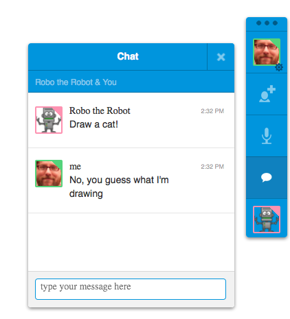

  • 同樣提供簡易又必備的功能,如打字交談 screenshot-chat
