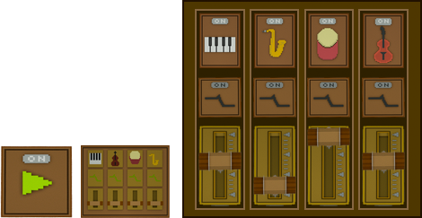

你可試著玩玩這個小型的混音器面板,可變更音效系統動態產生的混音效果:
Songs-of-Diridum-1
因為我們想讓觸控裝置也能執行此 App,所以此 UI 選用了可點擊的按鈕。但目前市面上的行動裝置琳琅滿目,時間不夠我們測試其他控制介面是否合用。
