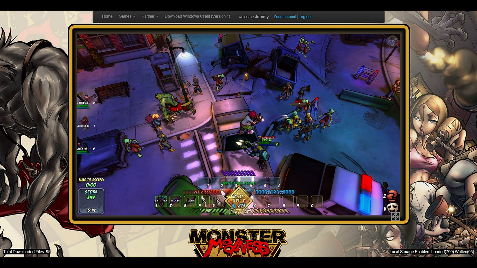

經過一天的奮戰,我們就將遊戲 JavaScript 的可執行檔編譯完畢,並已經能在瀏覽器上執行。雖然因為尚未建構繪圖 API 而當機,但執行過程卻同樣能記錄輸出情形!幸好我們已將繪圖子系統 (為 Unreal Engine3 的 OpenGL ES2 版本) 準備完畢,所以將繪圖器 (Renderer) 移植到 WebGL 也只需要一天而已。
與 OpenGL ES2 相較,WebGL 本身就具備所有的相關功能,因此只要更改某些 API 呼叫,即可匹配使用中的著色器 (Shader) 與函式。另外針對特定的後處理 (Postprocessing) 效果 ─ 如輪廓繪製 (Edge outlining) 與動態陰影 (Dynamic shadows),我們都已經能利用 WebGL 浮點數的 Render Target 而進一步將之強化之。
EmscriptenGamePost後處理作業讓所有東西看起來更漂亮!
