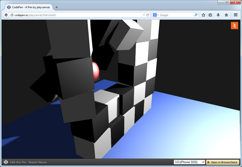

此外,開發者還需要絕佳的圖形、物理、音訊引擎。而 PlayCanvas 引擎除了上述要件之外,更是具備實體組件的遊戲框架,可讓開發者用類似樂高 (Lego) 積木的方式,建構出遊戲中的物件。那到底是什麼樣子呢?先來看看 CodePen 的簡易範例:用球擊碎牆
playcanvas_codepen
如同你在該網頁看到的,「JS」面板中不過 100 多行程式碼而已。你當然也能建立、強調、模擬、檢視有趣的 3D 場景;同時可試著「Fork」整個 CodePen 然後更改自己想要的數值。
