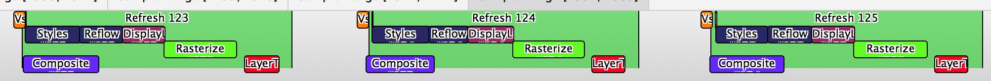

上圖是未搭配「絲綢」的繪圖流程。最底部的背景是 Composites (3),中間繪製的 (1) 有 Styles、Reflow、Displaylist、Rasterize。而 VSync 則是頂端的小小橘色方塊。最下面則是 Layer Transactions (2)。先看到一開始的合成與繪製時間並未對齊同步,所以動畫所使用的時間戳記會因為其所處執行緒 (可能在主要執行緒或合成器執行緒) 的不同,其位置也有所不同。再來可發現,因為合成器正等待裝置驅動程式取得互斥器,所以會拉長合成的時間。最後,只要你對此流程發生的理由與時機不夠了解,就很難從這些不固定的順序中找出系統問題。
silk
接著看看搭配了「絲綢」的繪圖流程。合成時間變得比較短,且整個流程都在 VSync 訊號才開始。因為我們能準確在 VSync 時開始合成,所以能縮短合成時間。而且所有流程也有清楚的順序。合成與繪製都使用同一個時間戳記,因此達到更平穩的動畫。最後,由於所有作業都在下個 VSync 之前結束,也讓整張圖的流程劃分得更明顯、更順暢。
