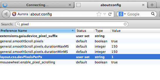

透過 Firefox 瀏覽器測試像素密度
執行後使用 Firefox Nightly 或 Aurora 版本來執行 Gaia 測試。這時預設的像素密度還是 1x。
我 們可以開啓「about:config」分頁,搜尋「pixel」,修改「layout.css.devPixelsPerPx」參數值成「2」(代表2 倍像素密度),則整個瀏覽器會被設定成對應的像素密度。(因為實際桌面的解析度並沒改變,提高像素密度的效果就是整個瀏覽器畫面「長大」了)。
螢幕快照 2013-08-15 下午5.11.41
