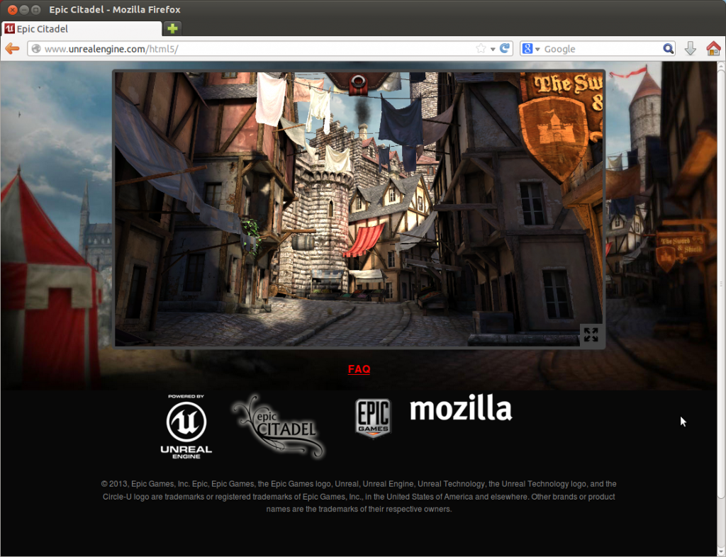

到底 Emscripten 有多強大呢?我們先來看看官方的 demo 好了。Unreal Engine 3 是 Mozilla 與知名遊戲 3D 引擎 Unreal 合作的 demo 專案。Unreal 將他們家的 3D 引擎透過 Emscripten 轉成 JavaScript,然後在網頁中打造了一個 3D 的遊戲世界,而且是真的可以走動的喲!
Unreal Screenshot
 圖二、Unreal Engine 3 (http://www.unrealengine.com/html5/)

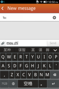

Pinyin IME Screenshot
圖三、Firefox OS 上的拼音輸入法
