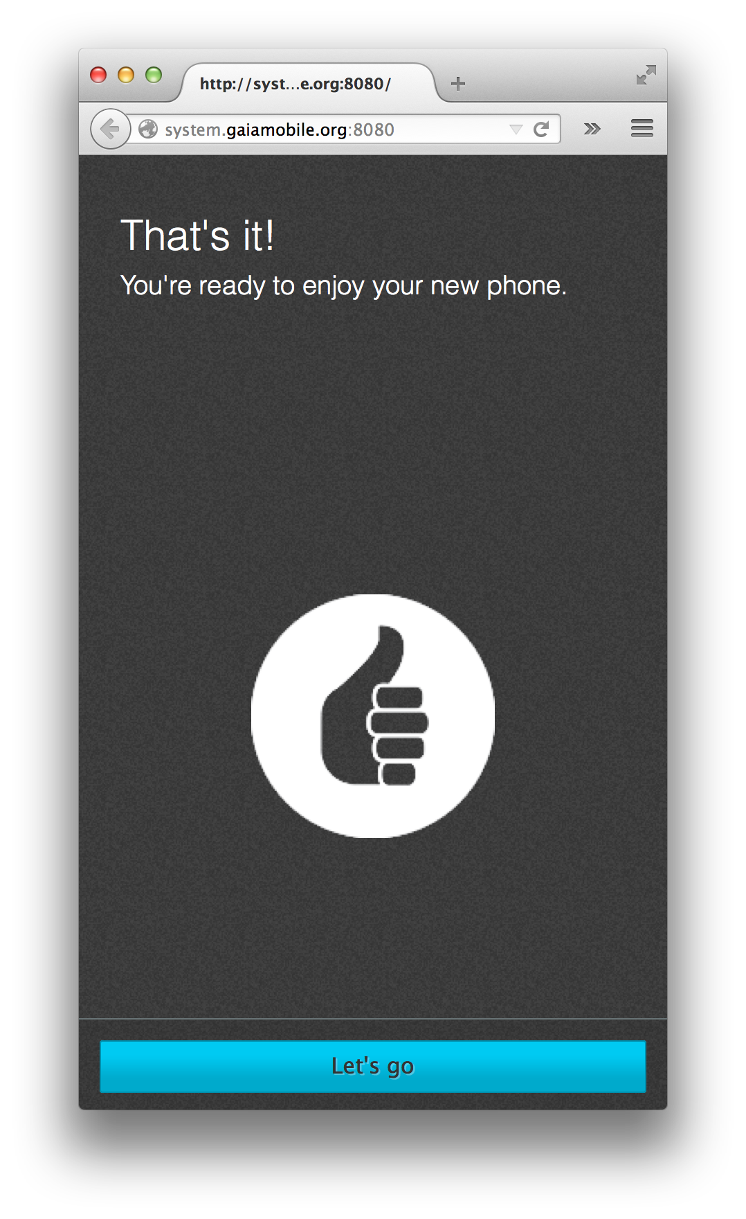

當使用者拿到 Firefox OS 手機,第一次開機的時候,會自動先開啓 FTU (First Time Use) App 作導覽。當導覽進行到最後一步的時候,會看到這個畫面,可以按下「Home」鍵回到主畫面。
ftu-mobile

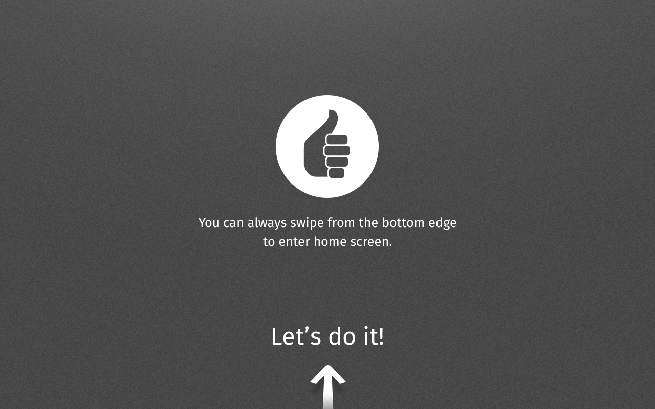

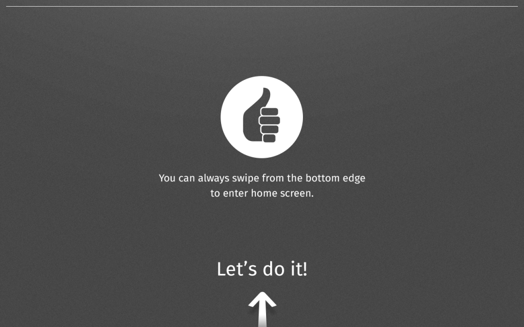

而在 Firefox OS 平板上,最後一步的導覽畫面會是這樣,但是改透過由螢幕下方往上滑動的手勢回到主畫面:
ftu-tablet
