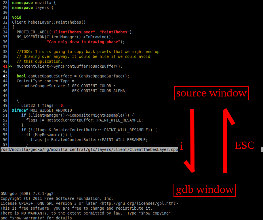

CGDB 頁面分成 source window 及 casino online GDB command window 兩部分,你可以像使用原來 GDB 一樣,在 GDB command window 輸入 command 來 debug,也可以切到 source window 看你要 debug 的程式內容,兩個 window 切換方式和 VIM 相同,使用 Esc 及 i 鍵來切換。GDB command 的教學網路上可以找到不少文章,或是可以參考[[4]](https://www.yolinux.com/TUTORIALS/GDB-Commands.html)的教學內容。

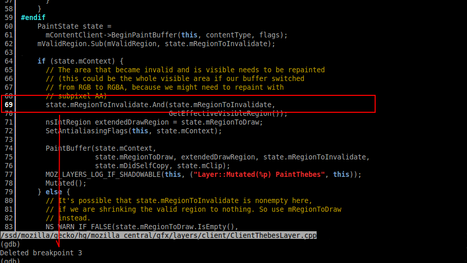

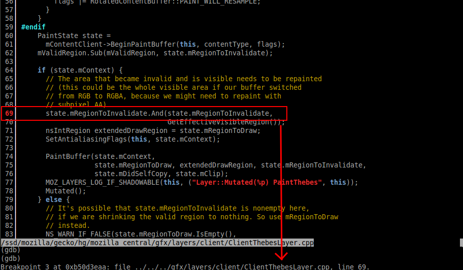

新增及移除 break point 方法很簡單,只要切到 source window 後,使用 PageDown/PageUp 及方向鍵移到你想要新增/刪除的位置,按下空白鍵就可以輕鬆新增/刪除 break point。
cgdb_break_point
cgdb_delete_break_point
