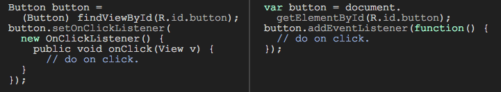

大意是說雖然 JavaScript 的文法類似 C 語言,但實際上比起 C 或 Java,它與函數式程式設計的程式語言如 Lisp 或 Scheme 比較接近。因此我們或許不例外其實 JavaScript 可以做到許多函數式語言可以做到,但純粹 Java 其他較「正統」的物件導向語言必須使用較複雜方式完成的工作。例如在 Java 8 以前,因為沒有匿名函式(anonymous function)的功能,如果要幫一個使用者點選事件(click event)設定某些簡單的程式行為,開發者必須使用匿名類別(anonymous class)的方式才能做到:
jvj
左:Java 使用匿名類別 右:JavaScript 使用匿名函式
當然是否要使用匿名函式或類別去完成此類工作,一直都是爭論的焦點,畢竟就算在 JavaScript 中,匿名函式這種用法也常常因為不慎的使用而帶來問題。然而事實是在 Java 8 甚至 C++ 11 的標準中,也都加上了匿名函式的功能,足見將函式當成語言中的第一級(first-class)成員,也就是置於與類別相同的地位,是有其需求的。而這樣的特色,在諸如 Haskell 等函數式程式語言中,本就是一項自然且重要的特色之一。

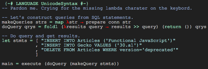

雖然參數的順序不一樣,但可以看出,真正的 map/reduce 所處理的對象絕對不限於簡單的資料。因為型別參數(Type Variables)代表的是各種使用者所指定的任意型別,所以事實上我們甚至可以把一段運算裝在陣列裡送去處理,並以這樣的技巧將串出複雜的運算,進而到整個程式。例如在 Haskell 中,IO 這個型別代表的要對檔案系統,乃至各種輸入輸出裝置進行操作。因此我們可以這樣利用 map/reduce ,加上 HDBC 所提供的資料庫函式去串出查詢一堆條件的程式碼
Haskell and map/reduce
為了舉例,經過簡化且不完全正確的 Haskell 程式碼
(點選圖片連結至程式碼)
上面的例子中,我們先在 makeQueries 這個函式中使用 map,把一個個 SQL 字串,經由  prepare 函式映射成型別為 IO Statement 的「命令」。也就是這個函式型別大致上為
daum_equation_1391046822235
接著這些製作出來的命令,會在 doQuery 中,經由 foldl ,也就是  reduce 去串接。這邊的模式是因為 reduce 中的函式,可以接收「先前結果」與「現在元素」兩個參數,因此程式會按照範例中所述,將現在元素的 IO 命令透過bind 函式 (>>)與先前的命令結合串接,最後產出一個查詢所有 SQL 語句的單一命令。其型別類似於
daum_equation_1391070524080

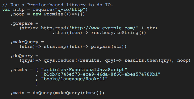

類似的技巧並不是只有在 Haskell 中使用而已。在 JavaScript 中,特別是在使用 Promise 建構運算並處理非同步程式的情況下,我們也可以發現因為 Promise 的特性,使得運算變成一個可持有、串接與變形的單位。因此我們也可以使用類似的技巧架構我們的查詢程式
Promise and map/reduce
以 Node.js 建構出類似前述例子並結合 map/reduce 與 Promise 的範例(點選圖片連結至程式碼)
注意在 JavaScript 中命令會在定義的時候就被執行,跟 Haskell 不同
可參考 Lazy Promise 與 Lazy Evaluation
