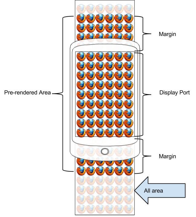

 visibility-monitor(2)
 我們以上圖做例子,可以把全部的區域分成 display port、pre-rendered area、margin 及全部的區域。Visibility monitor 的功能就是當 display port 上下移動的時候,會動態載入 pre-rendered area 的圖片,那沒有落在 pre-rendered area 的圖片將不會被載入及解碼。圖中的 margin 就是 visibility monitor 可以動態調整的參數。當 margin 越大,gecko 預先畫上的圖片就越多,所耗費的記憶體就越大、捲動的流暢度就越好(即 FPS 就越高);當 margin 越小,gecko 預先畫上的圖片就越少,所耗費的記憶體就越小、捲動的流暢度就越差(即 FPS 就越低)。正因為它的運作原理是這樣,所以加入它之後,我們就能照著需求調整所需要的參數及品質。

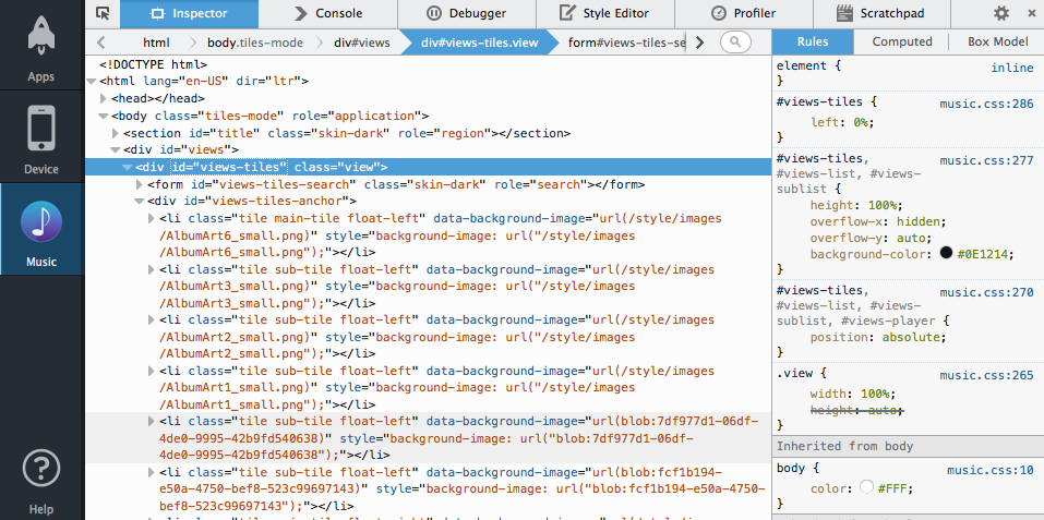

首先,我們可以透過 App Manager 來找出 TilesView 中真正在捲動的 HTML DOM Element:
tile-view
透過 App Manager 我們可以發現 TilesView 中有 views-tile、views-tiles-search、views-tiles-anchor 及其下的 li.tile。經過測試,我們發現 scroll bar 出現的位置是在 views-tile,而 views-tiles-search 會被自動捲到看不見的位置,接著每個 tile 則是以 li.tile 的方式存在。所以,container 要設定在 views-tiles 的位置,tag 要設定成 li,我們可以使用下面的程式碼來建立 visibility monitor:
