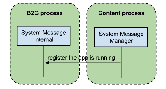

  • 當每個 content process launch 後,SystemMessageManager 也會隨之跟著啟動,並透過 IPC 跟 SystemMessageInternal 註冊這個 content process 所代表的頁面(如下圖)。而 SystemMessageInternal 則可藉此判斷 “相關的 app 是否已經開啟"。SystemMessage_RegisterPage相對的,當 SystemMessageManager 結束時,也會通知 SystemMessageInternal 以確保資料正確。

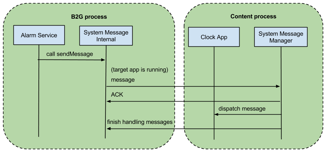

App 已開 — 單純傳遞 System Message
首先是個比較單純的案例(以 alarm 為例),因為 app 已經開啟,故已透過 IPC 跟 SystemMessageInternal 註冊(並也已透過 mozSetMessageHandler 註冊 callback handler),所以 SystemMessageInternal 只需單純地把 system message 傳給對應的 SystemMessageManager 即可,SystemMessageManager 再透過 callback handler 傳遞給 Clock App(如下圖)。
SystemMessage_SendMessage

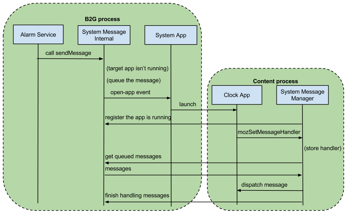

App 未開 — 先開 App 再傳 System Message
萬一不幸地沒有先開好 app , SystemMessageInternal 必須先 queue 住相關的 message ,並且透過 open-app event 通知 System App 來開啟相關的 app ,而該 app 同個 content process 上的 SystemMessageManager 也會跟著啟動,當 Clock App 註冊 callback handler 後 SystemMessageManager 會跟 SystemMessageInternal 索取先前 queue 住的 message (如果有的話),緊接著再透過 callback handler 傳遞給 Clock App(如下圖)。
SystemMessage_OpenApp
