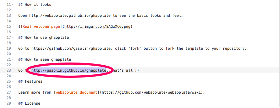

在 Fork 專案後,我們需要對專案做任一修改,Github才會為我們推送專案到託管的網頁。我們直接在 Github 上點選專案中的 README.md,並按下「編輯」按鈕,將原專案的網址改為「https://github.com/[your-id]/ghapplate」。
Edit Readme

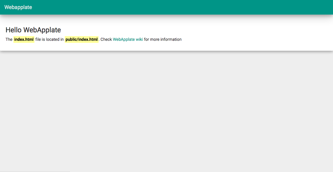

稍等一陣子,讓 Github 完成網站的部署後。打開瀏覽器連到 http://[your-id].github.com/ghapplate ,查看網頁顯示的結果。例如打開我的 ghapplate 專案 http://gasolin.github.io/ghapplate ,可以看到如下的網頁應用(Web App)樣板:
on browser

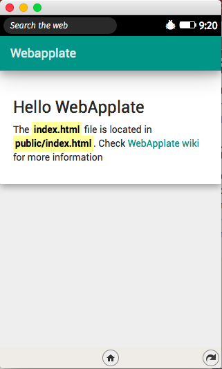

我們使用手機或模擬器瀏覽,可以看到如下效果:
simulator

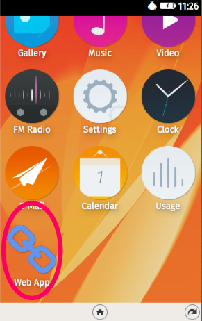

或是在 WebIDE 裡透過「Add hosted app」貼上連結 http://[your-id].github.io/ghapplate/public/manifest.webapp,可以在模擬器中看到 Web App 的名稱與圖示。
App Icon
作為你的第一個網頁應用,還不賴吧?
