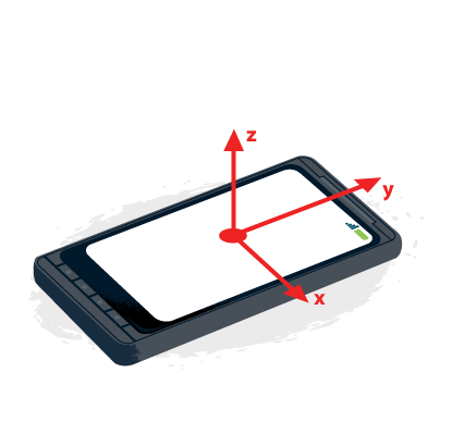

如果我們想要藉由 W3C Sensor API來取得裝置的感測器資料,可以使用 DeviceMotion與 DeviceOrientation來實作。DeviceMotion可以藉由加速規與陀螺儀來讀取裝置的瞬間加速度,而 DeviceOrientation則可透過磁力計與地磁比較來取得裝置的旋轉角度。
DeviceMotion
DeviceMotion是一種 Event,固定的週期會讀取一次,我們可以透過事先設定的 Event Handler來拿到當前最新的資料:
