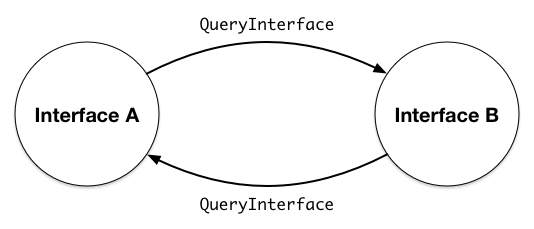

QueryInterface
讓我們先從 QueryInterface 講起。在 Gecko 中,所有的 XPCOM 元件都是繼承自 nsISupports 這個類別。在 nsISupports 中,定義了三個成員函式,分別是:
  • AddRef
  • Release
  • QueryInterface
這邊要探討的就是其中的 QueryInterface 這個成員函式。一般來說,XPCOM 元件都會繼承不同的 XPIDL interface,要查詢一個物件是否「具備」某個 XPIDL interface 就可以使用 QueryInterface 來進行。若該物件具備該 XPIDL interface 可以使用的話,QueryInterface 就會以該 XPIDL interface 來回傳該物件的指標。也就是說,該物件的類別本身有繼承該 XPIDL interface,所以才能用 QueryInterface 來取得。因此,經過 QueryInterface 取得的物件與原本的物件其實還是同一個物件,所以同樣能夠用 QueryInterface 來返回原本的物件。也就是說,QueryInterface 是個 interface 間的雙向通道。
P.S. 當類別被定義為可以被 cycle collector 偵測時,便可以向該類別請求 nsCycleCollectionISupports 與 nsXPCOMCycleCollectionParticipant 這兩個 interface。而這兩個 interface 本身並不是 XPCOM,因此並無法再透過 QueryInterface 將已經被轉型為這兩個 interface 的物件轉型回原本的 interface。
QueryInterface
而 QueryInterface 的函式定義不需要自己編寫,編譯器可以幫我們產生。在編寫 XPCOM 元件時,只要加入 NS_DECL_ISUPPORTS 這個敘述在類別的定義中即可使得該類別具有 nsISupports 的介面。而在成員函式的實作中,只要加上 NS_IMPL_ISUPPORTS(class name, interface1, interface2, ...),編譯器就會產生相對應的 QueryInterface、AddRef 與 Release 這三個成員函式的定義。如果是使用 JavaScript 所寫的 XPCOM 元件的話,只要在 prototype 中加入 QueryInterface: XPCOMUtils.generateQI([Ci.interface1, Ci.interface2, ...]) 這個項目,即可自動產生相對應的 QueryInterface 函式。

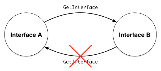

GetInterface
GetInterface 來自 nsIInterfaceRequestor 這個 XPIDL interface。前面提到的 QueryInterface 是用來查詢物件是否「具備」某個 XPIDL interface,所以該物件的類別必須有繼承要查詢的 XPIDL interface 才能返回結果。而 GetInterface 則是用來向物件「請求」某個 XPIDL interface 的物件,而這個物件可以不必是該物件的類別所繼承的。所以回傳的結果可能是該類別的成員物件、另外創建的物件或是物件本身。因此,經由 GetInterface 取得的物件,大部分都不是同一個物件。這使得該物件並不一定能夠用 GetInterface 來返回原本的物件。
GetInterface
若要令一個類別支援 GetInterface 必須要讓該類別繼承 nsIInterfaceRequestor 這個 interface。並且,需要自行編寫 GetInterface 的函式定義。因為每個類別針對不同 XPIDL interface 的請求會有不同的需求,所以需要自己定義。

我們可以發現 GetInterface 其實就是一堆 if-else 的判斷敘述,並根據不同的 XPIDL interface 的 IID 來返回不同的對象。

以上我們介紹了 QueryInterface 與 GetInterface 的相異之處。主要的差別在於轉型後的結果是否可以透過同樣的方式轉型回去。
