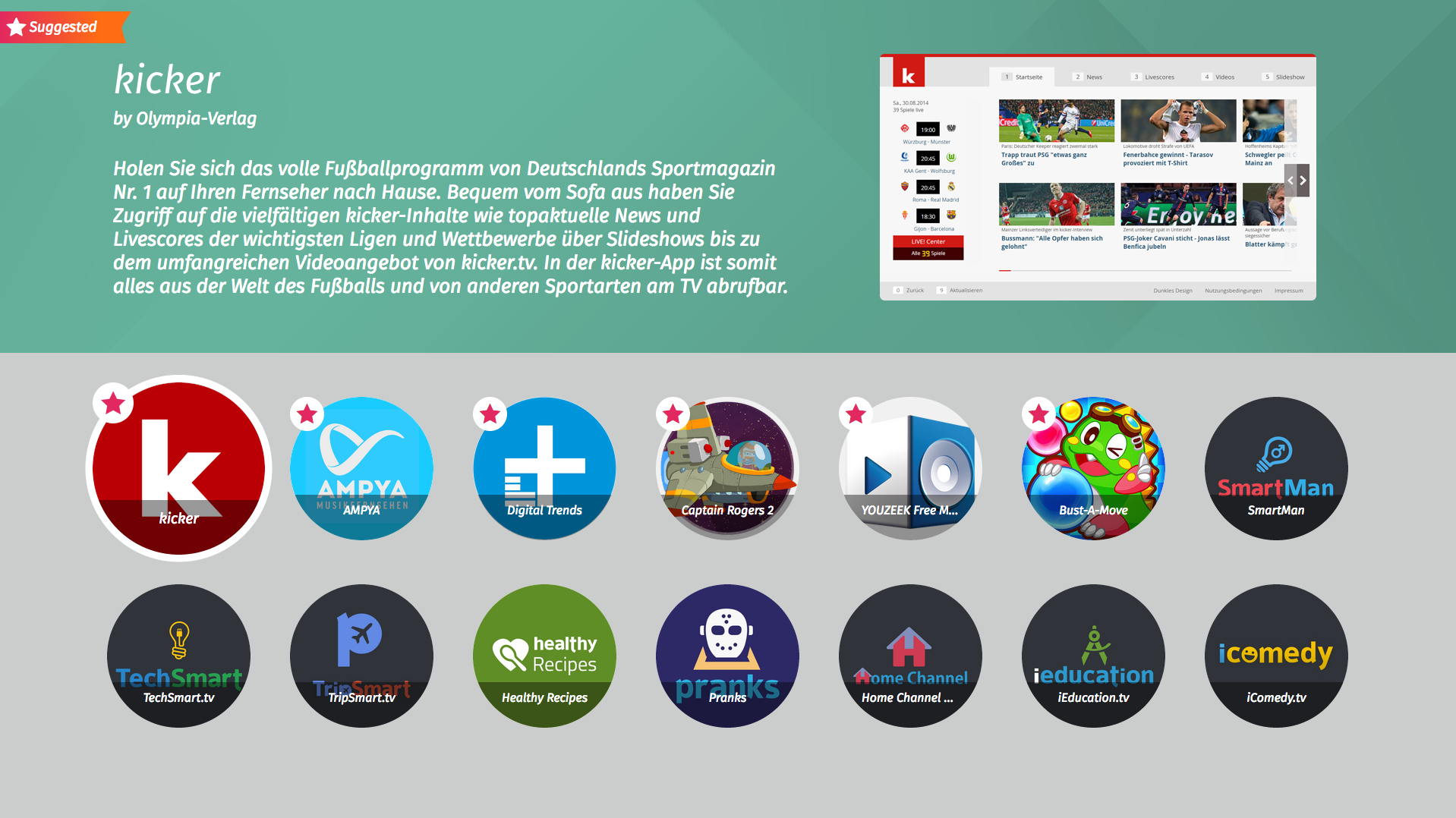

1
根據 UX 設計,當目前游標停在中間排的「Devices」圖示上時,我們希望按下「上」方向鍵應會讓游標直接跳到左上角的「搜尋 (即放大鏡的圖示)」上。但依照 Firefox for Android 的演算法,其實右邊的「設定 (即齒輪圖示)」才是下一個目標。換個角度,當游標停在「搜尋」圖示上時按了「下」方向鍵,較好的體驗應該是讓游標回到上一次選到的應用程式圖示,也就是「Devices」。然而,Gecko 理論上會將游標跳回距離最近的圖示,卻不是你心裡想要的圖示。因此我們發現,這件事不是只靠演算法就可以解決的問題。

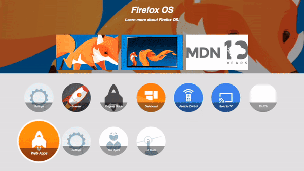

同時另外一個計畫是希望在 TV 專用的「設定 (Settings)」App 完成前,先讓 Firefox OS Phone 上的「設定」 App 也能正常運作在 TV 環境中,以便開發及測試之時能立即修改 TV 的設定值。這個計畫即借助了 js-spatial-navigation,在盡可能不改變「設定」App 的程式架構下,成功讓方向鍵可以操作「設定」App。下圖的影片是真實操作的情況。你也可以找到 Gaia 的 master branch,親自建置出 TV 的 profile 體驗。

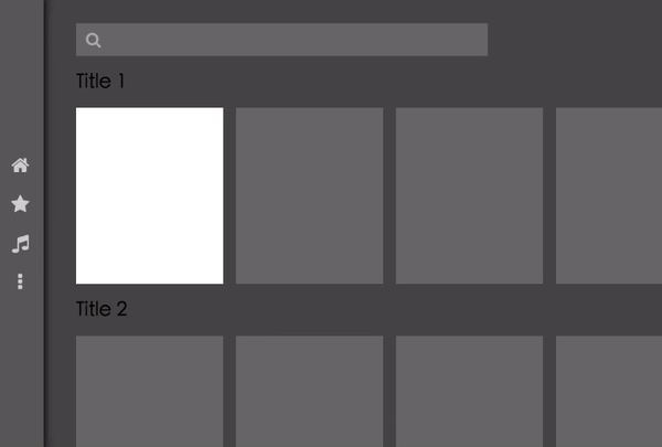

在開發此函式庫期間,我會試著用此一函式庫模仿一些市面上現成的 TV 最佳化網站 UI,幫自己找出這個函式庫不足的地方,或是無法輕易實作的功能,以便在未來作為改進的方向。下圖就是尚未完成的仿 Youtube TV 介面的展示頁,原始碼可以參考這裡。
4
