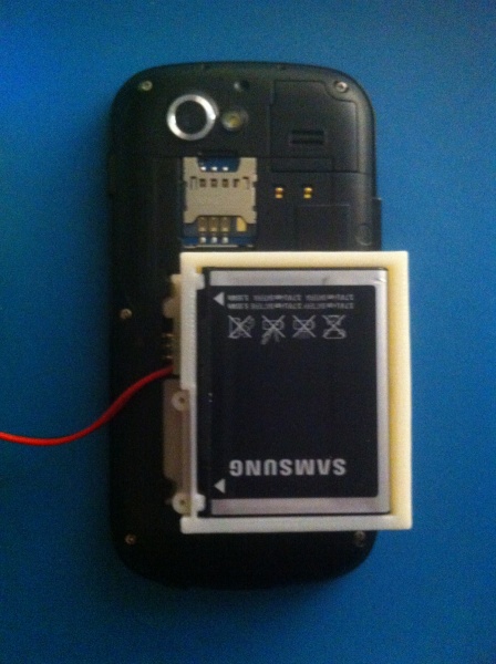

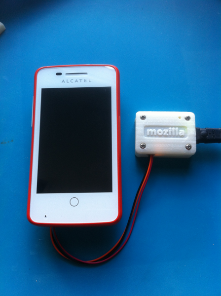

設計電池外接盒
你會需要:
  • 一組開放式硬體設計的電池外接盒,包含 3D 列印的零件,還有可插接電流表的小型電路板。你也可以使用所需的 3D 列印機與電路板檔案,自行打造電池外接盒。目前我們所設計的外接盒: Alcatel OneTouch Fire
  • Huawei Ascend Y3000II
  • 「一定要設計出酷炫東西」的堅強意志
下一步就是設定自己的硬體:
  1. 抽出 Firefox OS 裝置的電池,放入電池外接盒
Battery_in_harness

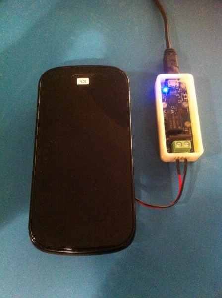

  1. 將電池外接盒接回裝置
Harness_in_device
  1. 接上電流表
Ammeter_connected
mozilla_ammeter

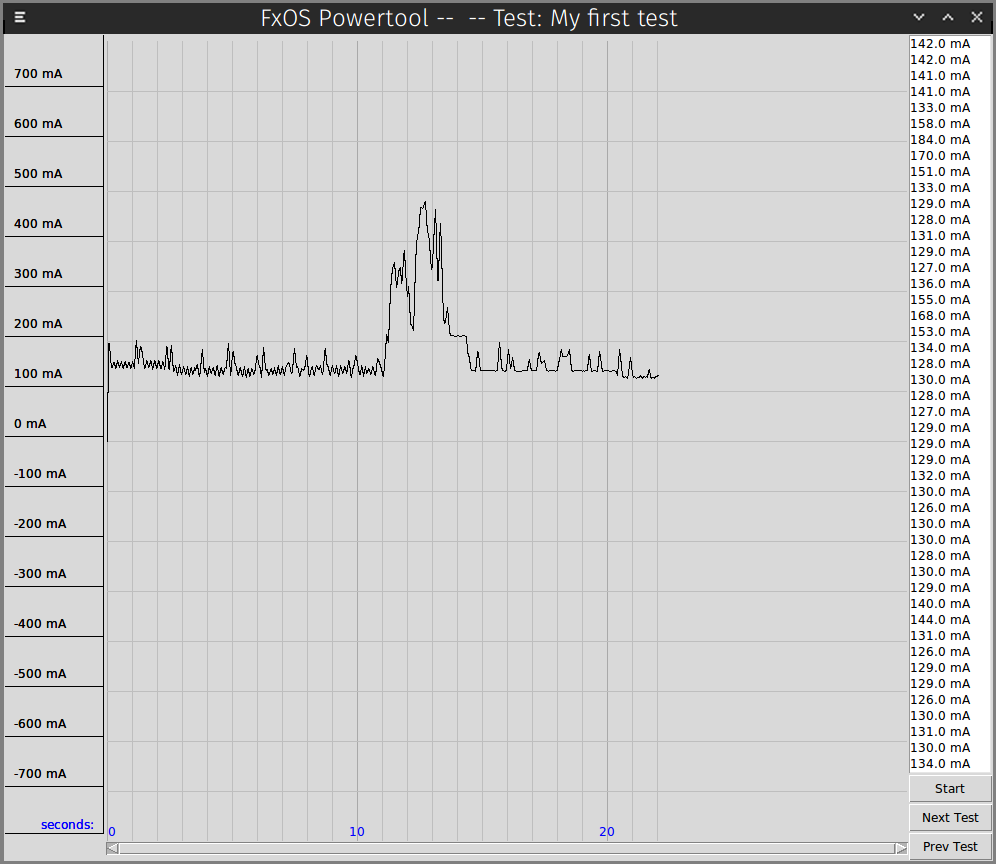

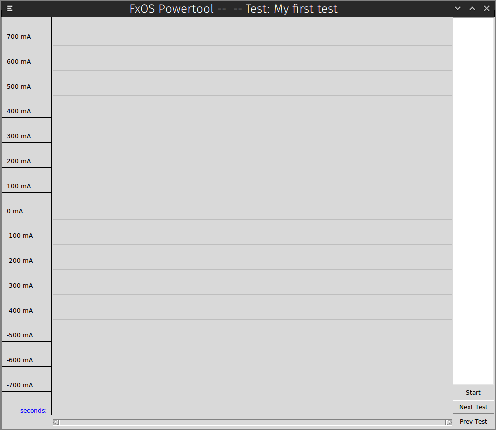

接著就會啟動 Tk 圖形使用者介面 (GUI),且第一次測試作業的名稱會顯示在 App 的標題列上:
Powertool_launch
如果想控制資料蒐集作業並瀏覽測試結果,則可使用 FxOS Powertool! 的快捷鍵。在 GUI 開啟的狀態下,只要點擊空白鍵即可開始/停止目前所選擇的測試作業。第一次按下空白鍵隨即開始蒐集資料,同樣再按下空白鍵就停止蒐集資料。每一次蒐集作業所得的資料,均會在輸出檔案中呈現為一列資料:
Powertool_test_one

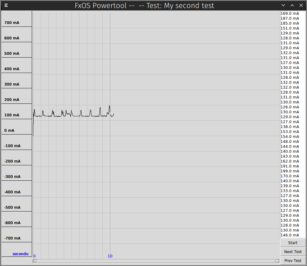

針對現有的測試作業,你可重複執行資料直到滿意為止,亦可瀏覽其他測試作業並同樣執行資料。最後也能回到上一筆測試作業繼續執行資料。FxOS Powertool! 不會遺漏任何資料,且能針對各次測試作業的資料執行結果,一併統整到正確的資料檔案中。可透過「L」與「H」鍵瀏覽所有測試作業。「L」會進入下一筆測試資料;「H」則回到上一筆。
Powertool_test_two

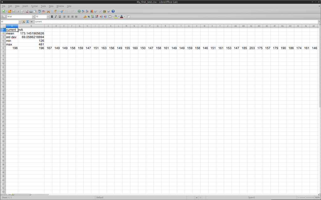

在搜集到自己所需的測試資料後,只要退出應用程式,資料檔案隨即寫入至磁碟。點擊標題列上的關閉視窗鈕,或是直接按下鍵盤的「Q」均可退出應用程式。而此範例即根據「--out」參數值,將資料輸出為 CSV 格式並命名為「mytests.csv」。應用程式另將建立「mytests」目錄,並將各次測試所蒐集而來的資料分別輸出為 CSV 檔案。
Powertool_csv
如同本文所提及的效果,FxOS Powertool! 也將自動執行基礎的統計作業。在取得原始資料後,隨即可計算出各次測試資料的最小值、最大值、平均值、標準差等數據。
