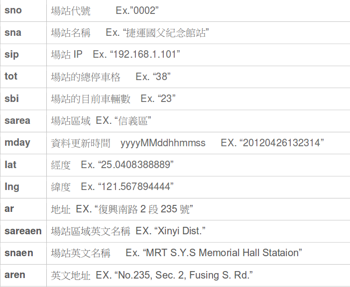

我們需要的資料包含了 : sna, tot, sbi, lat, lng, ar, snaen, aren

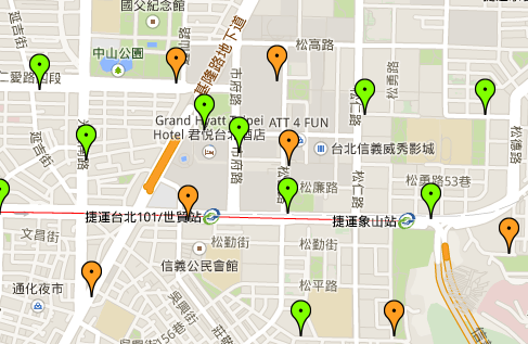

一般我們在找附近的微笑單車的資訊時,最關心的是單車據點,可以很快知道有沒有車可以借,可以避免到達站點後才知道沒有車或是需要點開詳細資訊才知道。我們可以設定三種顏色來分別最簡單的站點資訊 – 沒有車 ( 橘色 ),有車有位 ( 綠色 ) 及 沒有車位 ( 紅色 ) 。

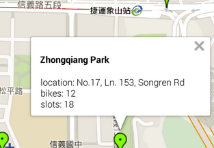

站點位置可以用 lat 及 lng 在 Google Maps 上以 marker 的方式標式出來。為了讓使用者可以了解更細節的資訊,在使用者在 marker 上點選之後,可以了解站點名稱 ( sna ) , 站點位置 ( ar  ), 單車數 ( sbi ),  空位數 ( tot – sbi )。
英文的資訊可以用 snaen 及 aren 來根據
navigator.language 調整去呈現中文以外的資訊。
